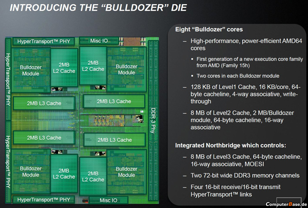

Além disso, surgiram também alguns novos detalhes destes cpus. Segundo slides da AMD, seus canais de memória deverão ser de 72 Bits(contra 64 Bits de qualquer plataforma atual) e ele possuirá um total de quatro links Hyper Transport, igualando assim a plataforma de servidores e dobrando a atual AM3.

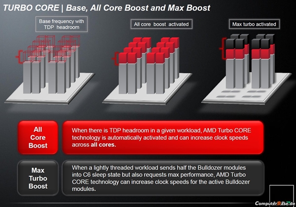

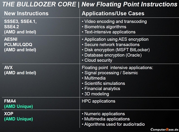

Como sabemos, suas demais especificações não são nada modestas onde existirão processadores de até oito núcleos com 16MB de cache e com um pacote completo de instruções com tudo que existe de mais atual como SSE4.2, AVX, AES, FMA4 e XOP. Os modelos mais poderosos terão um bom clock padrão ( acima de 3.4GHz) e suporte para Turbo Core 2.0 que em alguns casos elevará seu clock para mais de 4GHz.

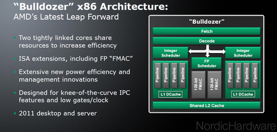

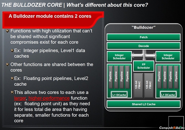

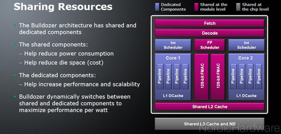

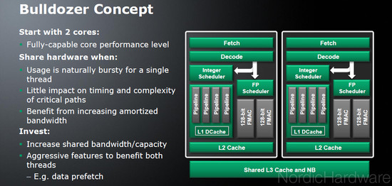

Para finalizar, seguem mais alguns slides do que podemos esperar desta nova arquitetura.
