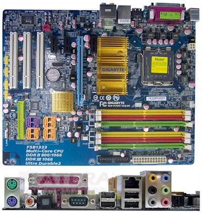

provavelmente ela nem encaixe na verdade, as entradas de ddr2 e dd3 costumam ser diferentes e quando uma placa mãe suporta as duas ela não roda as duas ao mesmo tempo
Por Exemplo - nessa imagem a placa mãe tem 6 slots porem só roda 1 cor deles por vês , pode perceber a diferença da entrada dos slots vermelhos e amarelos dos verdes. Mesmo possuindo 4 ddr2 apenas 2 funcionam por vez, e eles nao funcionaram simultaneamente com o ddr3
